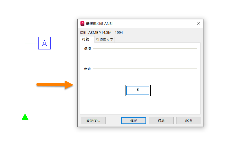

控制基準與特徵識別碼符號內的識別碼是否使用自動增量。
| 類型: | 開關 |
| 儲存位置: | 系統登錄 |
| 初始值: | 1 |
| 0 或 OFF | 「符號」對話方塊中包括單一大寫「A」字元 (AMDATUMID 和 AMFEATID)。您可以接受預設識別碼,或在加入其他識別碼或需要重複或自訂識別碼時,手動輸入所需的識別碼。 |
| 1 或 ON | 「符號」對話方塊中包括自動遞增的識別碼 (AMDATUMID 和 AMFEATID)。您可以接受預設識別碼,或在需要重複或自訂識別碼時,手動輸入所需的識別碼。 |
識別碼的自動增量使用以 A、B、C 等開頭的大寫字母字元。根據目前的製圖標準和標準修訂,會省略特定字元。
