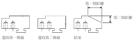

您可以指定倒角兩側的距離,以倒角轉角。

在功能區中的「倒角選項」面板中,檢查倒角長度值。若要變更倒角長度,請:
按一下
<目前的頁籤>
「倒角選項」面板
「第一個倒角」下拉清單
查找
選取第一個長度值。
按一下
<目前的頁籤>
「倒角選項」面板
「第二個倒角」下拉清單
查找
選取第二個長度值。
按一下繪製區中的空白區域。
選取形成轉角的第一條線。
選取形成轉角的第二條線。
按下 Esc 結束指令。
