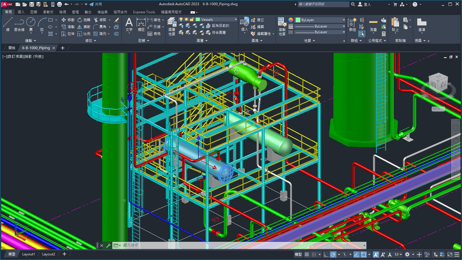

此版本包含新的跨平台 3D 圖形系統,運用新型 GPU 和多核心 CPU 的所有強大功能,能為大型圖面提供順暢的瀏覽體驗。
此圖形系統提供「描影」和「帶邊的描影」視覺型式,預設處於開啟狀態。
圖形系統預設為開啟 (ON)。若要關閉 (OFF),請在指令行中輸入下列內容:
在「描影」或「帶邊的描影」視覺型式中,視埠控制中會顯示「(快速)」,以指出正在使用新型 3D 圖形系統。
新型圖形系統目前不支援下列功能:
也只限於模型空間。在圖紙空間中,視埠會繼續使用既有的圖形系統。
FASTSHADEDMODE - 指定要開啟還是關閉新的跨平台 3D 圖形系統。
