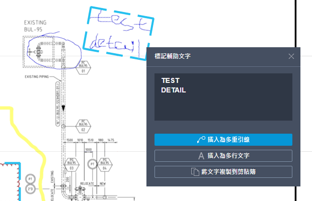

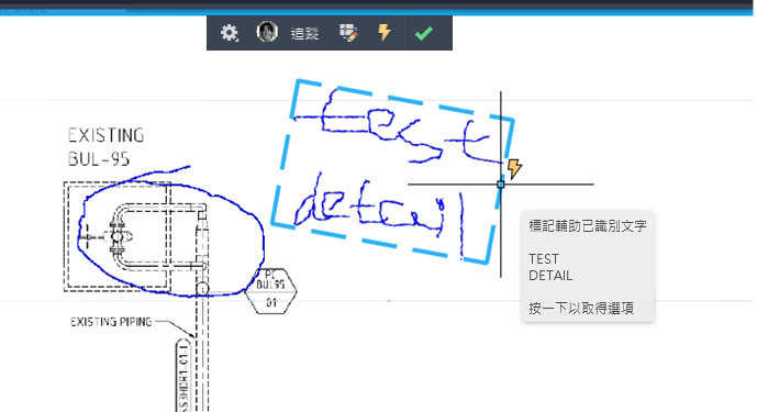

「標記輔助」會自動將標記識別為文字、引線和修訂雲形。按一下識別的標記,然後插入為多行文字、多重引線或修訂雲形物件。您可以在插入文字之前對其進行編輯,或選擇將文字複製到剪貼簿。
標記檔案可以是原始圖面的數位復本、相片或掃描版本。
插入物件會將其加入圖面中做為幾何圖形。
