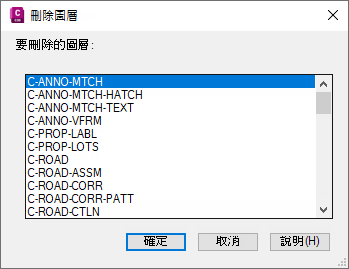

  1. 在指令行中,輸入 LayDel。
  2. 選取要刪除圖層上的圖面物件,或使用「名稱」選項從「刪除圖層」對話方塊中選取圖層,如圖 10 所示。
  3. 按 Shift 或 Ctrl 鍵可以從清單中選取多個圖層。
圖 10:選取要刪除的圖層
註:
從樣板 (DWT) 檔中刪除圖層時,請確認所需/作用中型式或設定未參考這些圖層。
