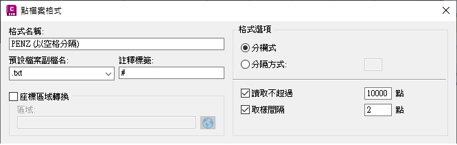

請確保點檔案僅包含地形所需要的點。
點過多可能會使覆蓋區域過大,或使點密度過高。在以上任一情況下,儲存或重新產生地形都需要更長的處理時間。若要避免此情況,請在匯入時篩選點檔案,從而限制匯入點的數量或僅取樣一部分點。
匯入時篩選點檔案的步驟
  1. 「工具區」「設定」頁籤上,展開「點」「點檔案格式」集合。
  2. 在要匯入的檔案類型上按一下右鍵 「性質」
  3. 「點檔案格式」對話方塊 (圖 1) 中,設定右下方的選項以限制點的總數,並設定取樣率。
圖 1:點檔案篩選的設定
此類篩選通常適用於使用 LIDAR 資料 (在密集網格中包含許多點) 的情況。
