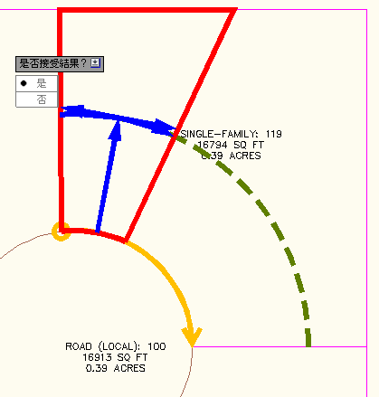

  7. 選取臨街面直線的起點和終點。當您沿臨街面繪製時,會顯示一條預覽線。
    圖 7:臨街面預覽線
  8. 根據您選取的工具 (線滑動、線擺動等) 提供指令提示下要求的資訊。
  9. 如果建議的解決方案正確,預覽圖形則會顯示。綠色虛線表示臨街面偏移,如圖 8 所示。接受產生的解決方案或輸入 No 以結束指令,以便您可以調整大小調整參數。
    圖 8:建議的解決方案和臨街面偏移線的預覽

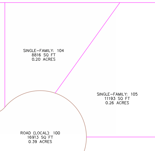

    圖 9:新宗地建立
