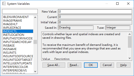

存取系統變數編輯器
若要存取 AutoCAD 系統變數設定,請在命令列輸入 SYSVDLG,或在 Civil 3D 工作區中,按一下「Express」頁籤「工具」面板「系統變數」。以下對話方塊將顯示 (如圖 14 所示),其中提供了用於審閱系統變數描述和變更其設定的便捷介面。
圖 14:設定系統變數
如果您的工作群組非常龐大,則可建立腳本以在每台電腦上執行,從而將 AutoCAD 設定標準化。若要執行此作業,請在某台電腦上設定變數,然後按一下「系統變數」對話方塊中的「全部儲存」。這些設定將儲存在 SVF 檔案或 SCR 檔案中,可在其他電腦上執行其中任一檔案以更新設定。若要取得更多資訊,請按一下「系統變數」對話方塊中的「說明」。

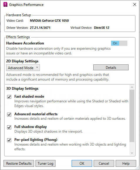

圖形效能
圖形效能設定可在您輸入 AutoCAD 命令 GRAPHICSCONFIG 時存取。執行此作業將顯示「圖形效能」對話方塊,如圖 15 所示。
圖 15:圖形效能設定
您也可在命令列使用 -GRAPHICSCONFIG 命令來存取更多選項。若要取得更多資訊,請參閱 AutoCAD 說明。
