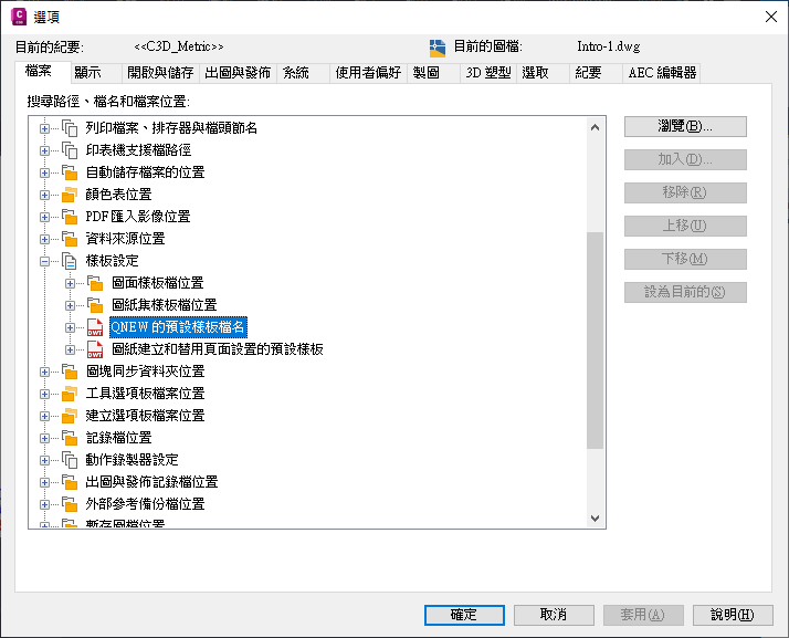

變更預設樣板的步驟
  1. 在指令行中輸入 Options。
  2. 在「選項」對話方塊的「檔案」頁籤上,展開「樣板設定」。
  3. 將「QNEW 的預設樣板檔名」的值變更為要使用的樣板。
圖 1:設定預設樣板
