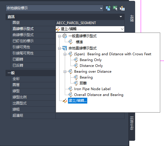

批次編輯宗地線段標示的步驟
  1. 在圖面中按一下多重線段標示以選取它們。將亮顯這些標示。
  2. 在圖面中的任意位置按一下右鍵,然後選取「標示性質」或「性質」。
  3. 在「性質」選項板中,選取「直線標示型式」下拉式功能表,如圖 13 所示。
    您可以從所有既有宗地線段標示中進行選擇。
    註:
    「一般直線標示型式」也可用於註解宗地。
圖 13:可用的宗地線標示型式
「一般直線標示型式」可與宗地、地勢線和定線配合使用,並可從「註解」頁籤上的「加入標示」面板中選取。

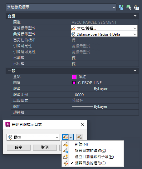

性質選項板還提供了透過「編輯目前型式」選項存取「標示型式管理員」的權限。因為您不必導覽至「工具區」中的「設定」頁籤,因此該作業允許進行更多連續型式性質編輯。
從「性質」選項板中的「型式」下拉式功能表中選取「建立/編輯」(如圖 13 所示) 以存取物件 (宗地線標示) 型式對話方塊 (如圖 14 所示)。
圖 14:宗地線標示型式選項
