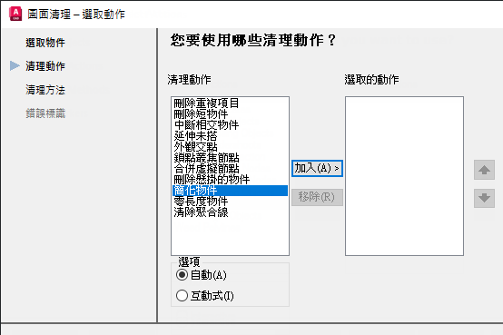

Map 3D 清理
Autodesk Civil 3D 還隨附了一個專為 AutoCAD Map 3D 開發的強大公用程式。它可讓您刪除重複的物件、對聚合線進行刪點以及執行其他多個清理動作。可以設定幾個參數來控制每個動作。透過以下兩種方式之一存取清理工具:
「圖面清理」對話方塊開啟,如圖 17 所示。
圖 17:Map 3D 圖面清理動作
註:
雖然您可以同時執行多個動作,但是建議您一次執行一個動作,以便更好地進行監視和控制。
