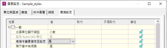

  2. 按一下「環境設定」頁籤,並展開「一般」性質。將「將指令變更儲存至設定」性質設為「是」,如圖 11 所示。
    圖 11:使用指令設定來設定預設型式
