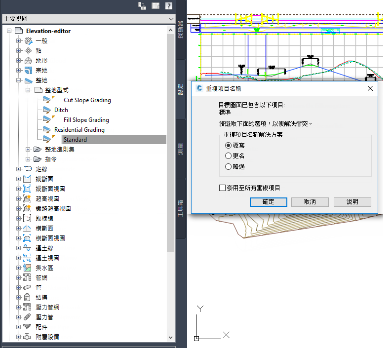

  1. 開啟 Sample_styles.dwg 和另一個圖面。在「工具區」的「設定」頁籤上,選取「主視圖」。
  2. 按一下其中一個圖面中的型式,並將其拖放至其他圖面名稱的頂部。
    在圖 9 所示的範例中,從 Sample_styles.dwg 中選取整地標準型式,並將其拖放到 Breaklines.dwg 名稱上。
  3. 如果目標圖面包含具有相同名稱的型式,則「重複項目名稱」對話方塊可以讓您覆寫、更名或取消 (略過) 複製此項目。在此工作作業期期間,還可以將您的選擇 (覆寫、更名或略過) 套用至以後所有的名稱衝突中。
    如果複製的型式已成功轉移,則在展開圖面的型式集合時會顯示此型式。不會顯示任何對話方塊或提示。
圖 9:使用拖放轉移型式
