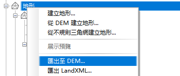

Autodesk Civil 3D 可以讓您從地形匯出 DEM 檔案。匯出時,您可以展開格線間距以使檔案更小。圖 3 展示了所選取的用於啟動匯出程序的功能表。
圖 3:DEM 檔案匯出

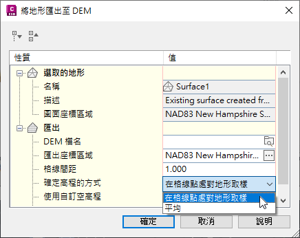

可以在「將地形匯出至 DEM」對話方塊 (如圖 4 所示) 中設定匯出的 DEM 檔案中的格線間距。格線間距為 2 時覆蓋的指定區域為格線間距為 1 時所需點數的四分之一。此處設定為較大的數值可以建立較小且不太詳細的 DEM 檔案。
確定格線點高程
用於確定每個點處之高程的方法是重要的匯出設定。您可以選擇在格線點處取樣地形高程,也可以選擇從周圍點計算平均高程。後一種方法 (使用平均) 更為耗時。為了使效率更高,請使用地形取樣選項,如圖 4 所示。
圖 4:最佳化用於匯出之 DEM 檔案的設定
