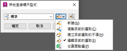

編輯標示型式
使用在圖面內編輯標示的功能,可以不必在「設定」頁籤中尋找型式。選取「編輯標示型式」選項可以快速存取標示型式編輯工具。
使用「編輯標示型式」選項的步驟
  1. 選取標示,按一下右鍵,然後按一下「編輯標示型式」
  2. 此作業將開啟「<物件>標示型式」對話方塊,如圖 12 所示,從中可以執行多個指令來建立新型式、複製既有型式或子系型式或者編輯目前選取的型式。
    註:
    選取「編輯目前的選取」時將存取「標示型式管理員」
圖 12:用於存取標示型式編輯工具的對話方塊
