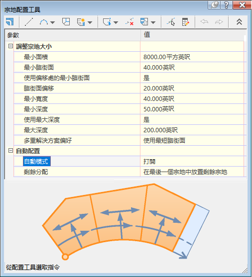

自動模式
使用「宗地配置工具」的「自動模式」選項 (如圖 3 所示) 可以快速配置多個新宗地。「自動模式」非常適合於處理對稱區域和具有一致造型的區域。對於具有不規則造型或緊密內角的區域,請使用手動配置模式。
圖 3:設定為自動模式
如果打開「自動模式」,在指定臨街面起點和終點後,預覽圖形會根據指定準則顯示建議的新宗地。如果接受建議的解決方案 (例如圖 4 中的範例),則會同時建立宗地。

圖 4:「自動模式」預覽將填滿可用區域的宗地
您可以透過指定最小臨街面和最小面積調整宗地的大小。
最初配置宗地時,可以使用其他參數 (例如臨街面偏移、最小寬度和深度) 來取得更高的精確度。宗地大小調整參數允許連續的工作流程。如果拒絕建議的解決方案,您僅需調整參數,預覽圖形會動態更新。
