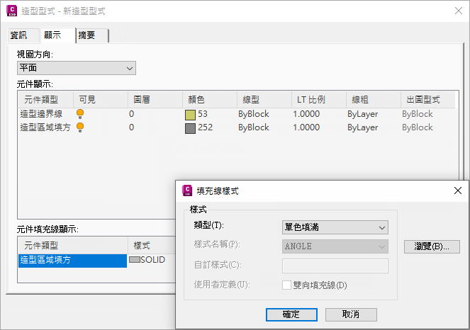

設計廊道時,可以透過確保將每個次組合的造型型式定義為無填滿 (或至少為單色填滿而非填充線樣式),來建立更有效的次組合。圖 2 展示了「造型型式」對話方塊,您可以在其中定義次組合造型型式。
圖 2:編輯次組合造型型式

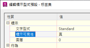

關閉標示
與物件型式相同,您可以為用於不同的專案階段,或針對不同的讀者來設計單獨的標示型式。例如,空的「無標示」型式非常有用,尤其是對於具有標示集的定線、縱斷面視圖和其他物件。透過套用此型式可以關閉物件的所有標示。可以關閉標示以減少某些設計階段的雜亂和繪製時間。
關閉圖徵所有標示的步驟:
  1. 在「工具區」的「設定」頁籤上的圖徵節點上按一下右鍵。
  2. 按一下「編輯標示型式預設」。
  3. 在「編輯標示型式預設」對話方塊中,將標示可見性設為「False」,如圖 3 所示。
圖 3:關閉圖徵標示的可見性

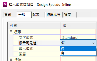

如果您要建立僅具有必要資料且可以快速繪製的標示設計,請簡化所有文字和圖形元素 (包括旋轉、邊界和計畫可讀性的使用)。另一個有用的方法是保持型式不動,而使用「標示型式管理員」來編輯型式以暫時關閉標示可見性,如圖 4 所示。
圖 4:關閉標示可見性

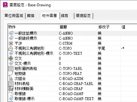

使用圖層管理顯示
為了使處理更快,請凍結或關閉包括物件的圖面圖層。依預設,設計物件及其標示被劃分在多個圖層中。例如,定線、縱斷面以及其他道路設計物件分散在均以 C-ROAD 開頭的多個圖層中,如圖 5 所示。如果將道路設計物件合併至較少的圖層上,則打開或關閉它們將更加容易。
圖 5:C-ROAD 圖層
