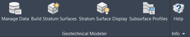

從功能區中,選取「Geotechnical Modeler」頁籤 影像 選取要開啟的適當 Geotechnical Modeler 介面:
功能區
您也可以選擇從指令行輸入指令字首 GM,做為存取 Geotechnical Modeler 對話方塊的替用方法。您可以從指令行使用以下指令以存取「Geotechnical Modeler」對話方塊:

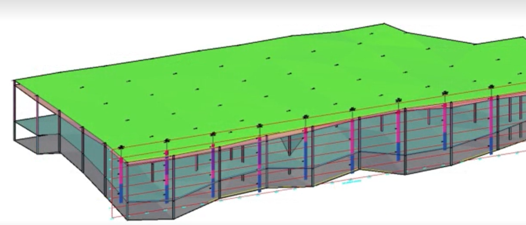

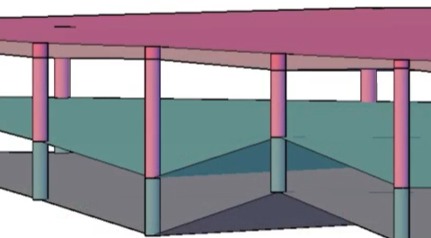

將 Geotechnical Modeler 資訊匯入至模型後,您可以建立地層表面,以表示地上鑿孔資料中的每個材料圖層。您可以分別控制平面視圖和模型視圖的地層表面顯示。
如果您想要更直觀地顯示地上鑿孔資料,可以建立 2D 靜態圖以更清楚地瞭解地理技術資料。您也可以建立 3D 靜態圖,以 3D 方式檢視地上鑿孔地層地形。

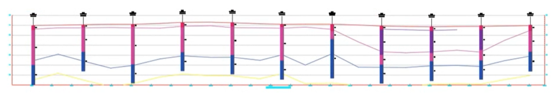

一種表示不同地層縱斷面和地上鑿孔本身的次地形縱斷面視圖。選取您要加入至縱斷面的地上鑿孔,並在產生縱斷面視圖時加入這些孔。縱斷面視圖可在設計平面圖紙中使用,但也可以在 3D 中加入。
將這些資訊整合到 3D 視圖中,可協助您做出更好的設計決策。您也可以從 Civil 3D 將模型匯入至 InfraWorks,讓相關人員在處理工址設計時更清楚瞭解問題。
