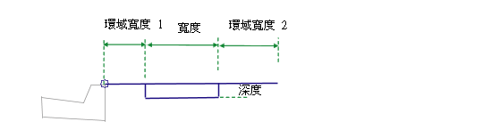

將內側緩衝區域、人行道和外側緩衝區域的連接以水平坡度從貼附點向外插入。透過將緩衝區的寬度設定為零,可以省略緩衝區域。
配置模式作業
在配置模式中,此次組合可依輸入參數指定的那樣繪製緩衝區域和人行道。

編碼圖
