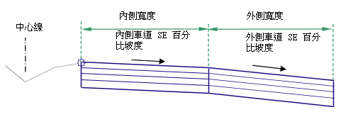

在內側車道和外側車道具有不同向下坡度的情況下,此次組合可為橫斷道路的行巷道建立斷面表現法。
此次組合用於分割的橫斷公路上的內側車道。鋪面結構遵循《Autodesk Civil 3D 使用指南說明》中「鋪路橫斷面上的鋪面結構」中所述的標準。
貼附點位於完工整地地形地面上的內側車道邊緣上。此元件可以貼附到左側,也可以貼附到右側。
注意事項:除非另有說明,否則所有標註均以公尺或英呎為單位。除非指明是帶有「%」符號的百分比坡度,否則所有坡度均為水平寬度比垂直高度格式 (例如,4 : 1)。

此次組合可建立一組可具有不同坡度的內側車道和外側車道。使用內側車道超高坡度從貼附點向外插入內側車道。如果在某樁號處未定義超高,則使用「內側預設百分比坡度」值。使用外側車道超高坡度或「外側預設百分比坡度」從內側車道的端點向外插入外側車道。
如果在廊道塑型期間為「寬度」指定了偏移水平定線名稱,車道的寬度將變更以與定線的偏移相符。
在配置模式中,此次組合以預設百分比坡度顯示指定寬度和深度的完工整地地形、基準和基層連接。
