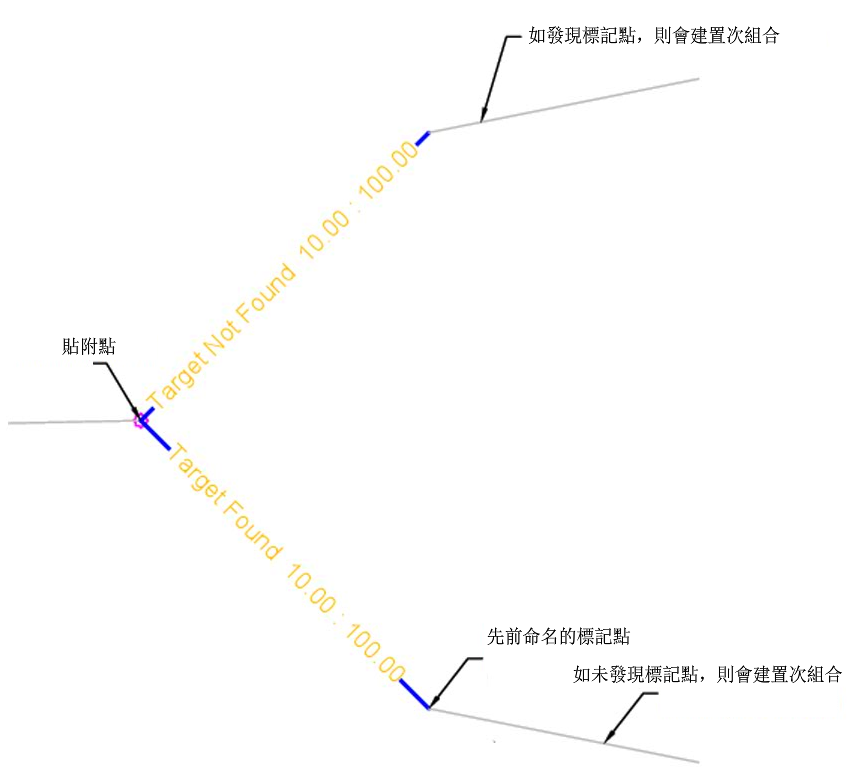

配置模式作業
在配置模式中,此次組合使用「配置寬度」和「配置坡度比」輸入參數值繪製一條線。此線表示組合中套用 ConditionalMarkedPoint 次組合的位置。
點、連接和造型代碼
與大多數其他次組合不同,ConditionalMarkedPoint 次組合不會在塑型模式中建立任何點、連接或造型。
編碼圖
以下編碼圖展示了在配置模式中建立的點和連接。在塑型模式中,不會為此次組合建立任何點、連接或造型代碼。
