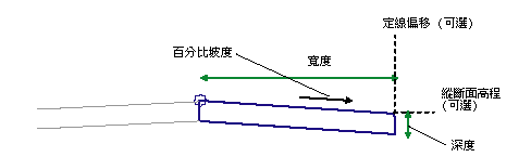

此次組合可建立具有完工整地地形和基層的簡單車道,其中車道邊緣可以與定線或縱斷面關聯。
(a) 如果插入點為路拱,則貼附點位於完工整地地形上車道的內側邊緣,(b) 如果插入點位於車道邊緣,則貼附點位於車道的外側邊緣。
注意事項:除非另有說明,否則所有標註均以公尺或英呎為單位。除非指明是帶有「%」符號的百分比坡度,否則所有坡度均為水平寬度比垂直高度格式 (例如,4 : 1)。

此次組合可提供簡單的行巷道,可以可變寬度關聯到定線,也可以可變坡度關聯到縱斷面。行為取決於選取的變化類型:
變化類型 |
描述 |
保留偏移和高程 |
將車道的寬度和坡度保留為「寬度」和「百分比坡度」輸入參數值。 |
保留高程,變更偏移 |
根據「寬度」和「百分比坡度」輸入參數值計算車道邊緣的高程。然後將寬度關聯到偏移定線。 |
保留坡度比,變更偏移 |
調整寬度以與偏移定線關聯。對於調整後的寬度,保留「百分比坡度」輸入值。 |
保留偏移,變更高程 |
將寬度保留為「寬度」輸入參數值。將車道邊緣的高程關聯到偏移縱斷面。 |
變更偏移和高程 |
將寬度關聯到偏移定線並調整坡度以將車道邊緣的高程關聯到偏移縱斷面。 |
