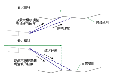

此次組合可插入以使用者定義的開挖坡度或填方坡度延伸至目標地形的連接。
如有必要,請調整坡度,使邊坡點位於來自基準線的最大正/負偏移範圍內。

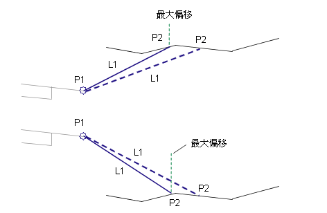

此次組合嘗試計算挖方情況的邊坡點。如果找到邊坡點,則會將其偏移與「最大偏移」值進行比較。如果超過「最大偏移」值,則會將邊坡點移至目標地形上的最大偏移點處。如果未找到任何挖方邊坡點,則會為填方條件重複此過程。
如果在廊道塑型期間為「最大偏移」指定了偏移水平定線名稱,「最大偏移」值將變更以與定線的偏移相符。
