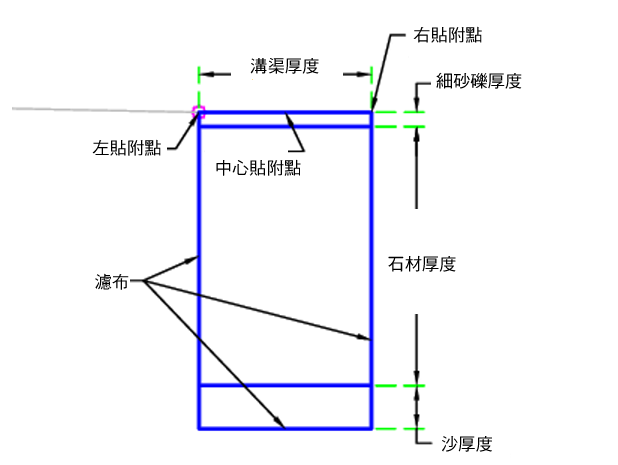

InfiltrationTrench
InfiltrationTrench 次組合會插入連接以建立入滲溝。此次組合是以 2014 年二月發佈的《洛杉磯郡低衝擊開發標準手冊》(County of Los Angeles Low Impact Development Standards Manual) 規定為基準。
請確認使用的標註符合參考文件的解譯。
貼附
貼附點位於入滲溝的左上方、正上方或右上方。

行為
在貼附點設定初始點。此次組合會建置入滲溝的造型。
配置模式作業
在配置模式中,此次組合會根據指定的輸入參數來顯示滲透元件。
點、連接和造型代碼

編碼圖
