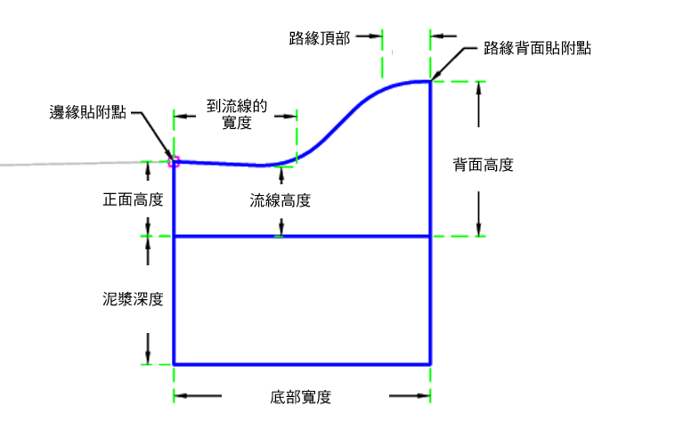

RolledCurb 次組合可插入有使用基層的斜式路緣造型混凝土之路緣與邊溝的連接。
貼附
貼附點位於路緣的邊緣或背面。此元件可以貼附到左側,也可以貼附到右側。

行為
根據「輸入參數」標註來插入路緣與邊溝連接。所有標註都必須為非零的正值。
此次組合可建置簡單的路緣和邊溝造型,貼附點位於 (a) 邊溝的邊緣,或 (b) 路緣背面。
配置模式作業
在配置模式中,此次組合會根據指定的輸入參數來顯示路緣和邊溝元件。
