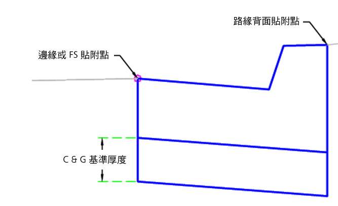

路緣和邊溝:

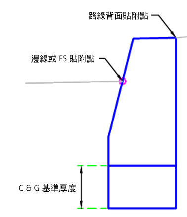

路緣:

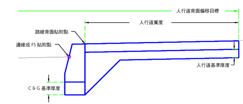

棧道式人行道:

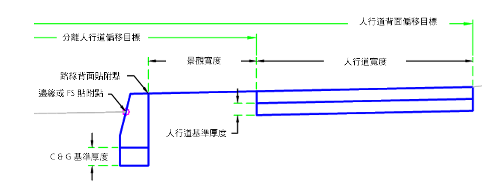

分離式人行道:

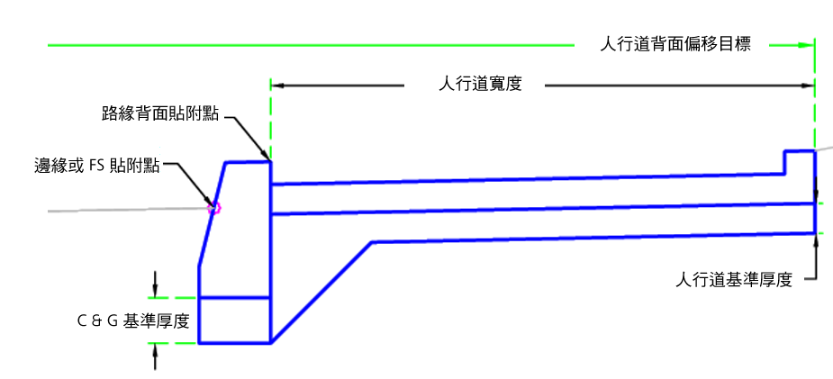

整合式人行道:
貼附點位於「邊緣」(或 FS) 和「路緣背面」。此元件可以貼附到左側,也可以貼附到右側。

| 路緣類型 | 路緣或路緣配邊溝的類型 | 6" 路緣配 24" 邊溝/8" 路緣配 24" 邊溝/6" 路緣配 18" 邊溝/8" 路緣配 18" 邊溝/6" 路緣/8" 路緣 | 6" 路緣配 18" 邊溝 |
| 貼附點 | 路緣或路緣配邊溝的貼附點 | 邊緣或 FS/路緣背面 | 邊緣或 FS |
| 人行道類型 | 應使用的人行道類型 (或為無) | 分離式/整合式/棧道式/無 | 無 |
| C & G 基準厚度 | 路緣與邊溝下方基準的厚度 | 正數 |
0.5 ft 0.15 m |
| 人行道基準厚度 | 人行道下方基準的厚度 | 正數 |
0.33 ft 0.10 m |
| 人行道寬度 | 人行道的寬度 | 數字 |
6 ft 2 m |
| 景觀寬度 | 使用分離式人行道時的景觀寬度 | 數字 |
3 ft 1 m |

| 分離式人行道偏移 | 可用於取代固定的人行道寬度,並將人行道內側邊緣連接到偏移定線。以下物件類型可以用作指定寬度的目標:定線、聚合線、地勢線或測量圖形。 | 可選 |
| 人行道背面偏移 | 可用於取代固定的人行道寬度,並將人行道外側邊緣連接到偏移定線。以下物件類型可以用作指定寬度的目標:定線、聚合線、地勢線或測量圖形。 | 可選 |
