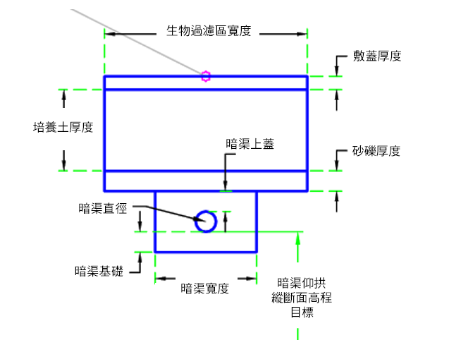

BioRetention 次組合會插入連接,以建立三層式的生態蓄流區和一個可選的暗渠。此次組合是以 2014 年二月發佈的《洛杉磯郡低衝擊開發標準手冊》(County of Los Angeles Low Impact Development Standards Manual) 規定為基準。
請確認使用的標註符合參考文件的解譯。
貼附點位於生態蓄流區頂部的中央。
參數 |
描述 |
類型 |
預設 |
| 生物過濾區寬度 | 生物過濾區寬度 | 正數 |
5 ft 1.5 m |
| 敷蓋厚度 | 敷蓋的厚度 | 正數 |
0.33 ft 0.10 m |
| 培養土厚度 | 敷蓋下方的培養土厚度 | 正數 |
2.0 ft 0.6 m |
| 砂礫厚度 | 培養土下方的砂礫厚度 | 正數 |
0.5 ft 0.15 m |
| 包含暗渠 | 包含暗渠以排水 | 是/否 | 是 |
| 暗渠直徑 | 暗渠直徑 | 正數 |
0.5 ft 0.15 m |
| 暗渠上蓋 | 暗渠上蓋 | 正數 |
0.5 ft 0.15 m |
| 暗渠基礎 | 暗渠管以下的基礎 | 正數 |
0.5 ft 0.15 m |
| 暗渠寬度 | 暗渠寬度 | 正數 |
2.5 ft 0.75 m |
本部分列示了此次組合中可以被對映至一個或多個目標物件的參數。若要取得更多資訊,請參閱〈指定廊道目標的步驟〉。
參數 |
描述 |
狀態 |
| 暗渠仰拱縱斷面 | 可以用於取代固定的暗渠管仰拱高程。以下物件類型可以用作指定高程的目標:縱斷面、3D 聚合線、地勢線或測量圖形。 | 可選 |
無。
無。
在貼附點設定初始點。此次組合可建置敷蓋層,下有培養土層和砂礫層。如果設定為包含暗渠管,則此次組合會建置暗渠管和管基礎。
在配置模式中,此次組合可使用輸入參數繪製生態蓄流區。
