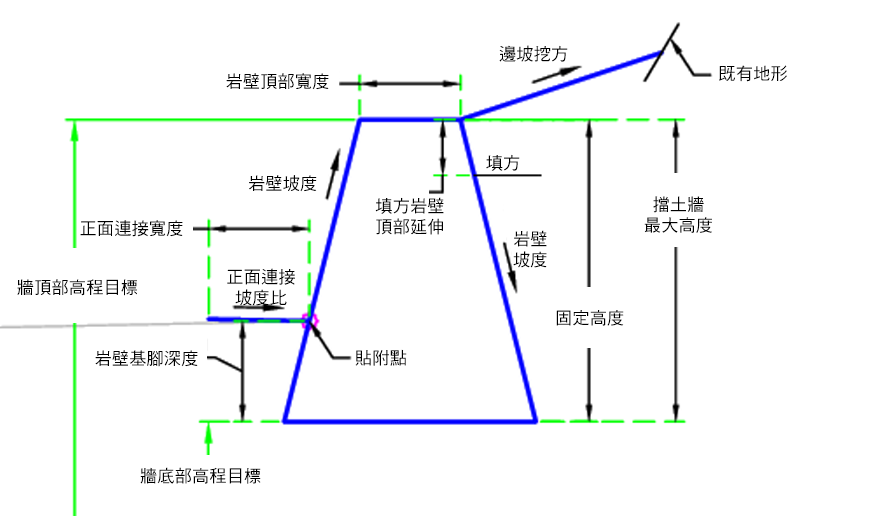

RockRetainingWall 次組合會插入連接,以建立岩石擋土牆來保留土壤。
根據「正面連接」輸入參數,將貼附點設於岩石面或是與道路相隔一段距離處。
參數 |
描述 |
類型 |
預設 |
| 側 | 指定要將次組合放置在哪一側 | 左/右 | 右 |
| 岩壁基腳深度 | 岩壁的基腳深度 | 數字 |
1.0 ft 0.30 m |
| 岩壁坡度 | 岩壁坡度 | 數字 | 0.25 ( : 1) |
| 岩壁頂部寬度 | 岩壁頂部寬度 | 正數 |
1 ft 0.30 m |
| 邊坡挖方 | 邊坡挖方 | 正數 | 3 ( : 1) |
| 擋土牆最大高度 | 擋土牆最大高度 | 正數 |
6 ft 1.8 m |
| 使用固定高度 | 使用固定高度 | 是/否 | 是 |
| 固定高度 | 指定使用的固定高度 | 正數 |
3 ft 1.0 m |
| 使用邊坡 | 使用邊坡 | 是/否 | 是 |
| 正面連接坡度比 | 正面連接坡度比 | 數字 | -2% |
| 正面連接代碼 | 正面連接代碼 | 字串 | Top、Pave |
| 正面連接寬度 | 正面連接寬度 | 正數 |
0.25 ft 0.08 m |
| 使用正面連接 | 使用正面連接 | 是/否 | 是 |
| 填方岩壁頂部延伸 | 填方岩壁頂部延伸 | 正數 |
1 ft 0.3 m |

在貼附點設定初始點。如果將「使用正面連接」設為「是」,則會建置正面連接。接著會建置岩壁。
如果將「使用固定高度」設為「是」,則會使用輸入參數建置岩壁。如果設定「牆底部」縱斷面,則會依「牆底部」縱斷面高程外加固定高度,來確定牆頂部的高度。不使用牆頂部目標。
挖方情況:
如果將「使用固定高度」設為「否」,則會使用輸入參數建置岩壁。「牆頂部目標」會控制牆頂部高程。如果未設定「牆頂部目標」,則「牆頂部」高程為牆內側邊緣的現有地形高程。
填方情況:
如果將「使用固定高度」設為「否」,則會使用輸入參數建置岩壁。「牆頂部目標」會控制牆頂部高程。如果未設定「牆頂部目標」,則「牆頂部」高程為貼附點與「填方岩壁頂部延伸」輸入參數之間的距離。
在所有情況下,系統都會計算牆高,並與「擋土牆最大高度」進行比較。如果超過此值,則會傳送錯誤訊息至「事件檢視器」。
在配置模式中,此次組合會使用輸入參數來繪製擋土牆。
