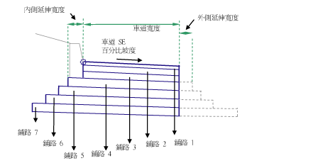

此次組合可建立由多個圖層組成的車道的斷面表現法。這些圖層的寬度可以不同。此次組合還可套用廊道模型的基準線定線的外側車道超高坡度值。
貼附點位於完工整地地形地面上的內側車道邊緣上。此元件可以貼附到左側,也可以貼附到右側。
注意事項:除非另有說明,否則所有標註均以公尺或英呎為單位。除非指明是帶有「%」符號的百分比坡度,否則所有坡度均為水平寬度比垂直高度格式 (例如,4 : 1)。

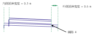

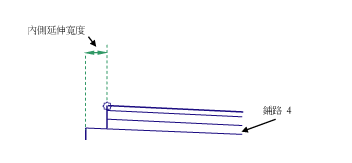

每個圖層均具有其各自單獨的內側與外側延伸選項。內側與外側延伸可指定內側與外側上相對於鋪面圖層正上方的附加寬度。
範例 1:
鋪路 4 內側延伸寬度 = 0.5 m
鋪路 4 外側延伸寬度 = 0 m
如果插入右側,
範例 2:
鋪路 4 內側延伸寬度 = 0.5 m
鋪路 4 外側延伸寬度 = 0.6 m
如果插入右側,
延伸寬度永遠被指定為正數。
可以使用以下方式來指定鋪面圖層寬度:
指定內側和外側鋪面圖層延伸寬度,鋪面圖層寬度即為內側偏移與外側偏移之間的距離。
指定內側鋪面圖層延伸寬度和鋪面寬度,從而自動計算外側鋪面圖層。
如果套用超高時鋪面坡度發生變更,則需要進行坡度變化移除。
在配置模式中,此次組合顯示由輸入參數定義的連接。
