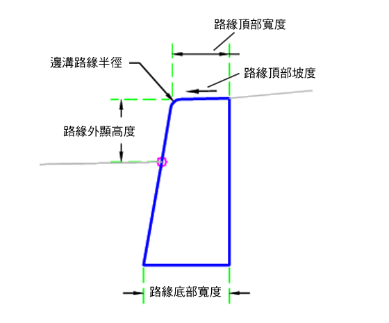

ClarkCountyCurbE1 次組合會插入連接,以在指定的插入點建立路緣。造型代表的是「克拉克郡路緣,類型 E1」。
請確認使用的標註符合您對標準平面圖的解譯。
貼附
貼附點位於初始開挖坡度或填方坡度的內側邊緣上。此元件可以貼附到左側,也可以貼附到右側。

此次組合可建置「克拉克郡路緣,類型 E1」此種路緣造型,貼附點位於流線或路緣背面處。
配置模式作業
在配置模式中,此次組合可依輸入參數指定的那樣繪製路緣造型。
