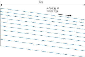

此次組合類似於車道外側超高次組合。但是,此次組合中存在其他圖層,並且底部圖層不再沿用與完工整地地形相同的坡度,而由內側高度和外側高度控制。
(a) 如果插入點為路拱,則貼附點位於完工整地地形上車道的內側邊緣,(b) 如果插入點位於車道邊緣,則貼附點位於車道的外側邊緣。此元件可以貼附至左側,也可以貼附至右側。
注意事項:除非另有說明,否則所有標註均以公尺或英呎為單位。除非指明是帶有「%」符號的百分比坡度,否則所有坡度均為水平寬度比垂直高度格式 (例如,4 : 1)。

此次組合將插入貼附點的指定的一側。除 L10 以外,所有連接均遵循為頂部連接 L1 指定的坡度。連接 L10 由基層 3 內側深度和基層 3 外側深度確定。此次組合中的鋪路 1 和鋪路 2 圖層均支援圖層寬度的可選延伸。此次組合的所有其他行為與既有車道外側超高次組合的行為相同。
在配置模式中,此次組合將使用用於顯示的輸入參數來顯示所有連接。
