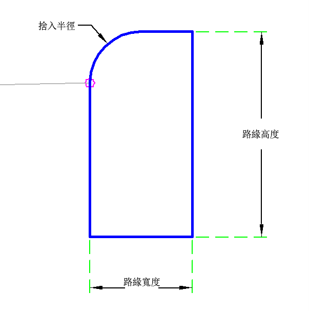

CurbWallRadius 次組合用作標準 6" (0.15 m) / 12" (0.30 m) 路緣牆,具有使用者定義的多個寬度和路緣半徑。
貼附點位於路緣牆半徑點的起點。

側 |
指定要將次組合放置在哪一側。 | 左/右 |
右 |
路緣寬度 |
路緣寬度。 | 正數 |
0.5 ft 0.15 m |
路緣高度 |
路緣的高度。 | 正數 |
1 ft 0.30 m |
捨入半徑 |
路緣前面捨入的半徑。 | 正數 |
0.5 ft 0.15 m |

使用的半徑 |
解析路緣的半徑。 | 正數 |
路緣連接是根據輸入參數標註插入。所有標註都必須為非零的正值,以取得最佳結果。會檢查參數以確保輸入半徑產生有效結果。
為了提供數學上可行的解決方案,此次組合會將半徑與所輸入的寬度及高度相比較。如果寬度或高度小於半徑,則使用寬度或高度中的較小值的一半。
此次組合可建置帶半徑的簡單路緣的造型,貼附點位於路緣的底部半徑處。
在配置模式中,此次組合將根據指定的輸入參數來顯示路緣元件。
