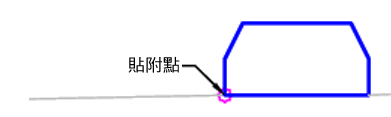

情況 1:類型 1

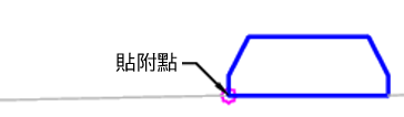

情況 1:類型 2

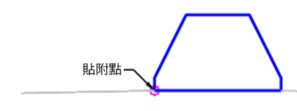

情況 1:類型 3
貼附
貼附點位於路緣的正面邊緣。
