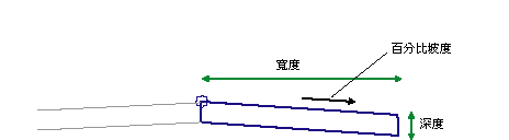

基本車道
此次組合可建立簡單車道。
此次組合是一組入門次組合中的一個,用於進行簡單的道路塑型以及用於自學課程和培訓之目的。
貼附
貼附點位於完工整地地形上車道的內側邊緣上。

指定要將次組合放置在哪一側
左/右
寬度
車道的寬度
正數
3.6 m
12.0 ft
深度
從完工整地地形到基層的深度
正數
0.2 m
0.67 ft
百分比坡度
車道的百分比坡度
數字
-2%

行為
此次組合可建置完工整地地形和基層地面,在兩端以垂直連接封閉。將以指定的寬度、深度和坡度從貼附點向外插入車道。
配置模式作業
在配置模式中,此次組合可使用輸入參數繪製車道。
