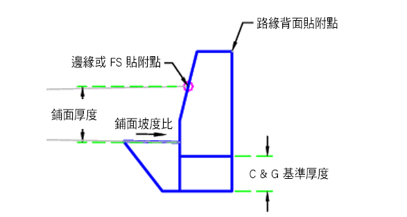

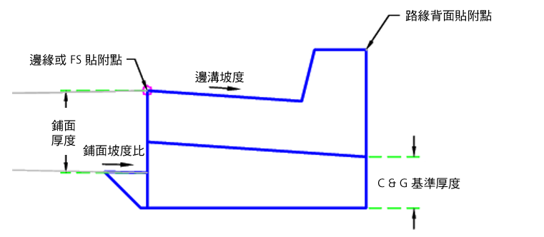

路緣和邊溝:
路緣:

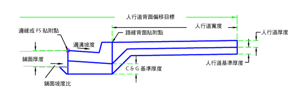

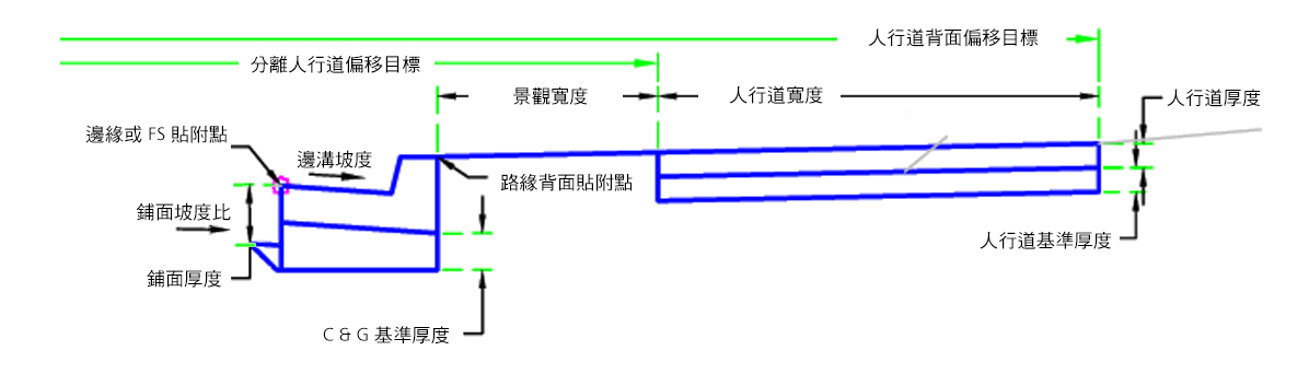

分離式人行道:
整合式人行道:
貼附點位於「邊緣」(或 FS) 和「路緣背面」。此元件可以貼附到左側,也可以貼附到右側。

| 分離式人行道偏移 | 可用於取代固定的人行道寬度,並將人行道內側邊緣連接到偏移定線。以下物件類型可以用作指定寬度的目標:定線、聚合線、地勢線或測量圖形。 | 可選 |
| 人行道背面偏移 | 可用於取代固定的人行道寬度,並將人行道外側邊緣連接到偏移定線。以下物件類型可以用作指定寬度的目標:定線、聚合線、地勢線或測量圖形。 | 可選 |
