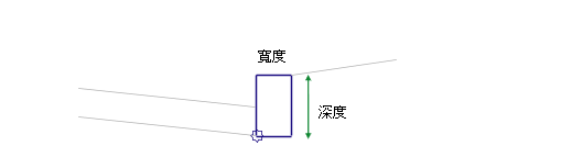

基本路緣
此次組合可在道路邊緣處建立簡單路緣。可將其貼附到鋪面的外側邊緣或內側中央的邊緣。
此次組合是一組入門次組合中的一個,用於進行簡單的道路塑型以及用於自學課程和培訓之目的。
貼附
貼附點可以位於路緣的正面上 (第一種情況),也可以位於路緣的背面上 (第二種情況)。

此次組合可建置簡單路緣的矩形造型,貼附點位於路緣的底部內側邊緣。
配置模式作業
在配置模式中,此次組合可依輸入參數指定的那樣繪製路緣造型。
