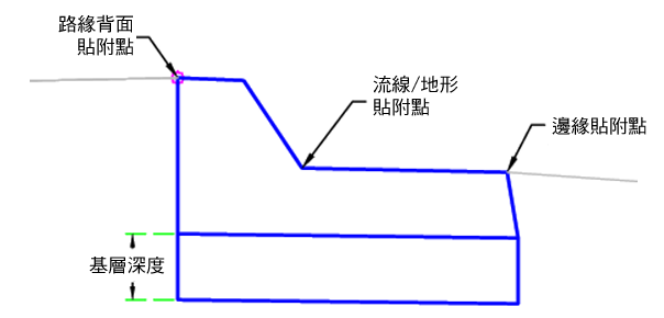

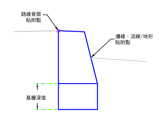

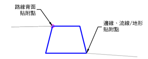

貼附
貼附點位於邊溝的凸緣點、路緣背面或路緣正面。

根據次組合中儲存的值,插入路緣和邊溝連接。所有標註均為非零的正數值。如果指定基層深度並非為零,則不會插入基層圖層。基層圖層接近於路緣背面的底部。

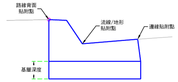

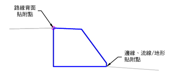

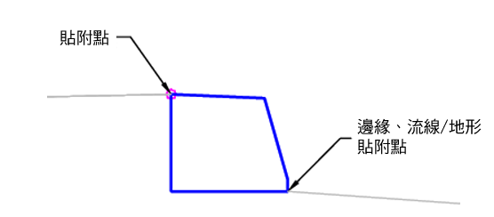

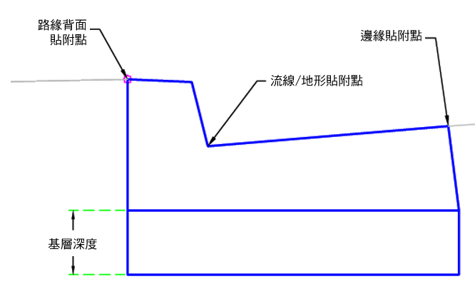

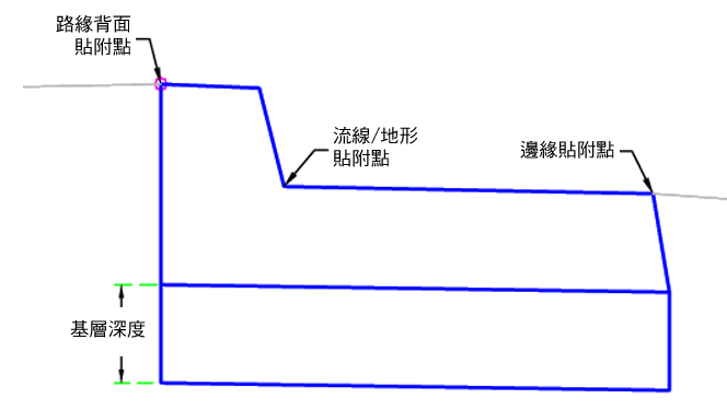

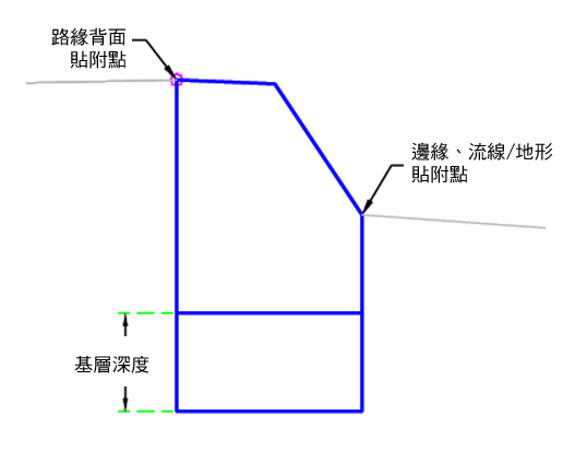

此次組合可建置所選路緣、路緣與邊溝或地形路緣的造型,貼附點位於 (a) 邊溝 (或邊緣) 的內側邊緣、(b) 路緣背面,或 (c) 路緣或邊溝的流線 (或地形)。
