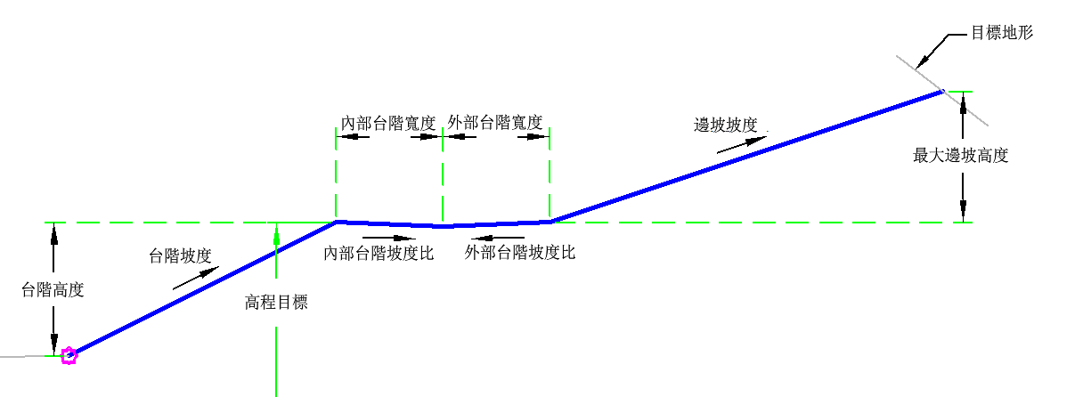

此 BasicBenchTargetElevations 次組合可插入連接,以建立具有重複台階 (依需要) 的挖方或填方集水坡度。
您可以定義台階處的窪地寬度和深度並以台階點高程為目標。此次組合會使用循環功能來重複指定次數,直到在縱斷面或地勢線上找到目標高程為止,然後再完成邊坡連接。
您可指定最大邊坡高度,如果插入點和目標地形之間的垂直距離高於指定的最大邊坡高度,則會出現使用指定台階高度、坡度、坡度比和寬度的台階式;此作業自行重複執行,直到找到目標高程。
如果重複作業指定次數後找不到目標高程,次組合將完成使用邊坡連接,直至該連接達到目標地形。如果插入點和目標地形之間的垂直距離小於最大邊坡高度,則不會放置台階和邊坡連接。
如果重複作業指定次數後找不到目標地形,次組合將完成使用邊坡連接,直至該連接達到目標地形。

最大邊坡高度
在無台階式的情況下允許的挖方和填方邊坡連接的最大高度。
數字
15.0 ft
4.5 m
台階高度
新台階前台階允許的最大高度。
數字
10.0 ft
3.0 m
台階坡度
台階之間的坡度。
正數
1 (: 1)
內部台階坡度
台階的正/負百分比坡度。正坡度在遞增偏移方向上向上。
數字
4 (%)
內部台階寬度
台階到台階流線的寬度。
正數
4 ft
1.2 m
外部台階坡度
數字
4 (%)
外部台階寬度
自台階流線的台階寬度。
數字
4 ft
1.2 m
邊坡坡度
邊坡坡度。
正數
2 (: 1)

在貼附點設定初始鉸接點。根據目標地形檢查鉸接點高程,以確定橫斷面是位於挖方情況還是填方條件中。使用指定的「邊坡坡度」計算目標地形的截斷點。如果截斷點的高度超過最大高度或高程目標,將插入具有最大高度的連接並加入台階連接。將鉸接點重置為台階的外側邊緣並重複此過程,直到邊坡連接不再超過最大邊坡高度。
該次組合包含由 L2、L3、L4 組成的迴路定義,將重複直到其達到地形目標,或直到它重複最多 10 次。
