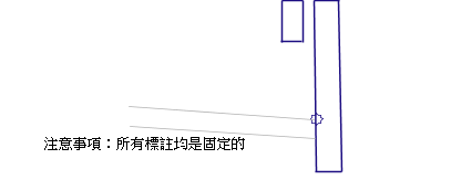

行為
此次組合可建置標柱和欄杆的兩個矩形造型。標註是固定的,使用者不能進行變更。標柱從貼附點向下延伸固定的距離,一直到完工整地地形的下面。
配置模式作業
在配置模式中,此次組合透過固定的標註繪製標柱和欄杆。
