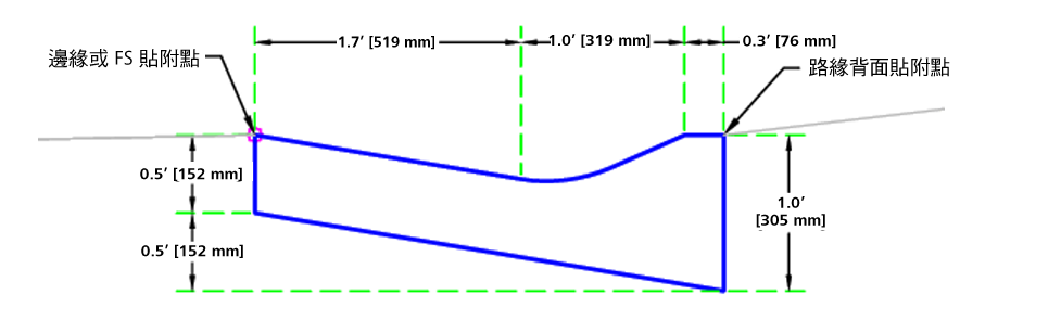

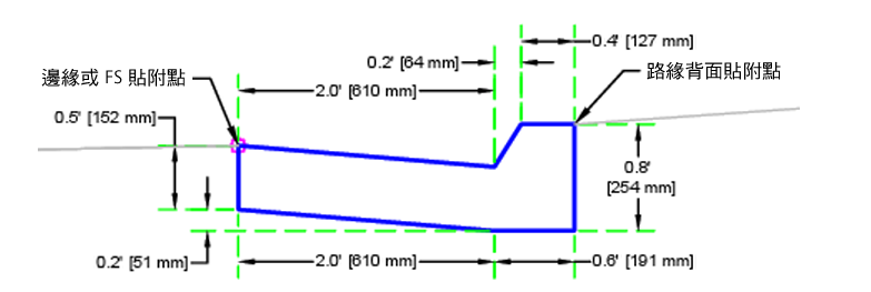

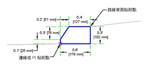

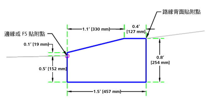

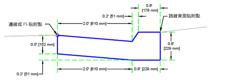

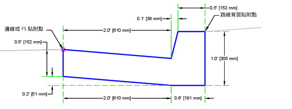

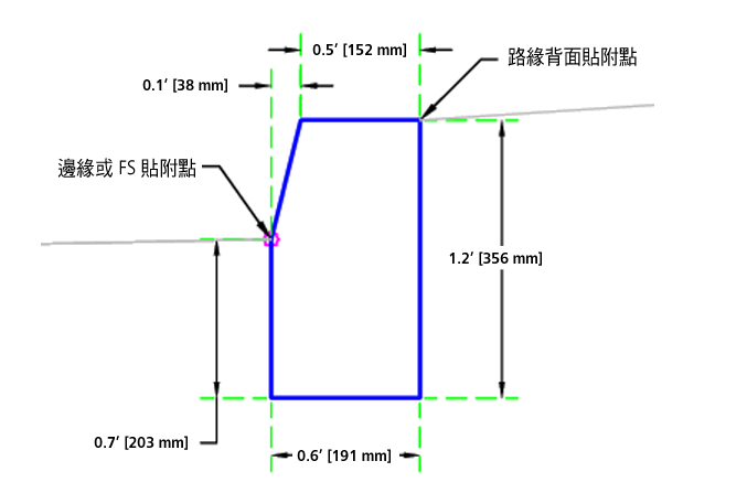

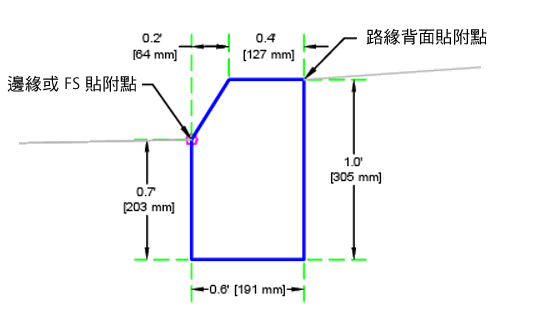

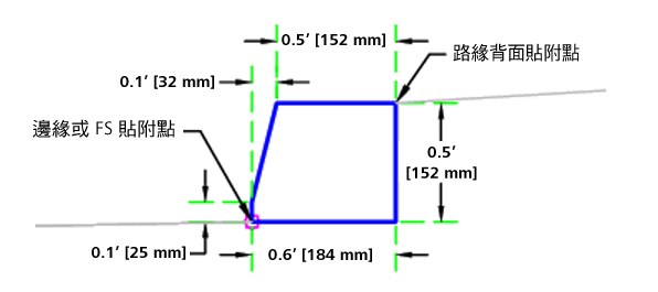

CaltransCurbs 次組合會根據「Caltrans 標準平面圖 RSP A87A」,插入連接以建立路緣和邊溝。
請確認使用的標註符合您對標準平面圖的解譯。
Caltrans 路緣 A1-6 與 A1-8
Caltrans 路緣 A2-6 與 A2-8
Caltrans 路緣 A3-6 與 A3-8
Caltrans 路緣 B1-4 與 B1-6
Caltrans 路緣 B2-4 與 B2-6
Caltrans 路緣 B3-4 與 B3-6
