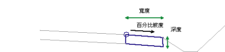

此次組合可建立具有完工整地地形和基層的簡單鋪路路肩。
此次組合是一組入門次組合中的一個,用於進行簡單的道路塑型以及用於自學課程和培訓之目的。
貼附
貼附點位於完工整地地形上路肩的內側邊緣上。

指定要將次組合放置在哪一側
左/右
寬度
路肩的寬度
正數
0.9 m
3 ft
深度
從完工整地地形到基層的深度
正數
0.2 m
0.67 ft
百分比坡度
路肩的百分比坡度
數字
-4%

以指定的寬度、坡度和深度從貼附點向外插入路肩連接。
