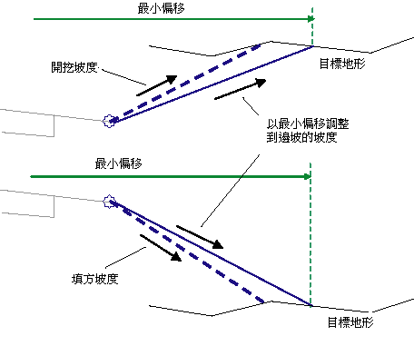

此次組合可插入以使用者定義的開挖坡度或填方坡度建立邊坡至目標地形的連接。
如有必要,請調整坡度,使邊坡點位於來自基準線的最小偏移之外。

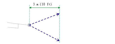

來自基準線的最小偏移 |
允許的邊坡點最小偏移 |
數字 |
3.0 m 10.0 ft |

此次組合嘗試計算挖方情況的邊坡點。如果找到邊坡點,則會將其偏移與「最小偏移」值進行比較。如果邊坡點在「最小偏移」內,則會將邊坡點移至目標地形上的最小偏移點處。如果未找到任何挖方邊坡點,則會為填方條件重複此過程。
如果在廊道塑型期間為「最小偏移」指定了偏移水平定線名稱,「最小偏移」值將變更以與定線的偏移相符。

在配置模式中,此次組合同時以虛線顯示開挖坡度和填方坡度,向外延伸「最小偏移」的距離。邊坡連接終止於向外指向的箭頭。
