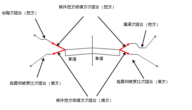

以下圖解展示了一個廊道組合橫斷面,其由以下部分組成:
您可以將一個或多個條件挖方或填方次組合加入至組合,從而在組合中建立簡單或複雜的條件行為。例如,在前一個範例中,您還可以加入當偵測到其處於大於 3 公尺 (或其他指定值) 的填方條件時,自動以給定坡度建立邊坡的條件挖方或填方次組合。同樣,您可以加入當偵測到大於指定值的填方條件時,自動套用加寬的條件挖方或填方次組合。
