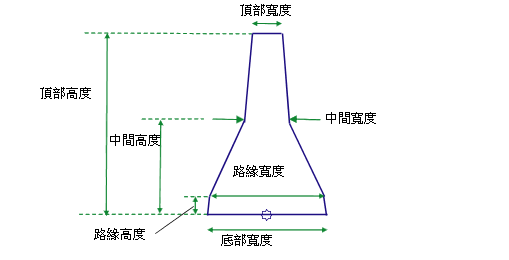

基本擋牆
此次組合可在道路地形上建立雙面紐澤西擋牆。
此次組合是一組入門次組合中的一個,用於進行簡單的道路塑型以及用於自學課程和培訓之目的。
貼附
貼附點位於擋牆底部的中心。
輸入參數
注意事項:除非另有說明,否則所有標註均以公尺或英呎為單位。除非指明是帶有「%」符號的百分比坡度,否則所有坡度均為水平寬度比垂直高度格式 (例如,4 : 1)。
參數
描述
類型
預設
頂部寬度
擋牆頂部的寬度
正數
0.15 m
0.5 ft
中間寬度
擋牆中間的寬度
正數
0.225 m
0.75 ft
底部寬度
擋牆底部的寬度
正數
0.6 m
2.0 ft
頂部高度
到擋牆頂部的高度
正數
0.9 m
3.0 ft
中間高度
到擋牆中間的高度
正數
0.45 m
1.5 ft
路緣高度
擋牆路緣的高度
正數
0.075 m
0.25 ft
路緣寬度
擋牆路緣頂部的寬度
正數
0.6 m
1.9 ft
