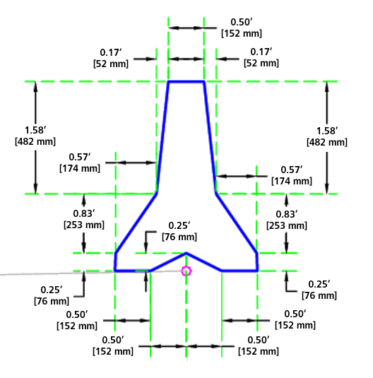

ClarkCountyConcreteBarrierType2
ClarkCountyConcreteBarrierType2 次組合會插入連接,以表示「克拉克郡類型 2」混凝土擋牆。
請確認使用的標註符合您對標準平面圖的解譯。

貼附點位於混凝土擋牆的底部中心。

此次組合會建構「克拉克郡混凝土擋牆,類型 2」,且基準會集中於貼附點四周。

在配置模式中,此次組合將初始填方坡度繪製為 5 個單位。

下表列示了此次組合中已為其指定代碼的點代碼、連接代碼和造型代碼。此次組合中未為其指定代碼的點代碼、連接代碼和造型代碼不包括在此表中。
點、連接或造型
字碼
描述
P7-P8 JB_Top 擋牆頂部
L3-L9 Barrier 擋牆連接
S1 Barrier 擋牆的造型
編碼圖
