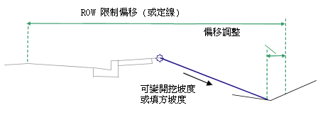

此次組合可在從貼附點到自目標地形上路權線限制範圍的指定偏移處的區域內插入邊坡連接。
您還可以為邊坡和其他連接 (「所有連接」、「邊坡連接」、「僅填方連接」和「無」) 指定可選有襯套的材料。
貼附點位於邊坡連接的內側邊緣上。

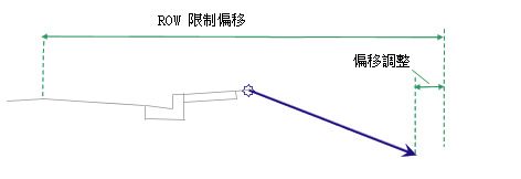

用路權線限制偏移加上或減去偏移調整來計算邊坡偏移。將邊坡連接從貼附點插入到目標地形上計算出的偏移處。
如其他邊坡次組合一樣,此次組合還可以讓您加入有襯套的材料。您可以指定三個坡度範圍。如果連接的坡度不超過指定的坡度值,則套用材料類型 1。如果連接的坡度介於坡度 1 和坡度 2 之間,則套用材料類型 2。同樣,如果連接的坡度介於坡度 2 和坡度 3 的值之間,則套用材料 3。如果連接坡度較坡度限制 3 平坦,則不套用任何材料。
如果將有襯套的材料加入至次組合中,則會以指定厚度將平行連接加入至邊坡連接中。將互垂於連接測量此厚度參數 (例如,材料 1 厚度)。以 Datum 對底部水平連接進行編碼;以 Top 對邊坡連接進行編碼。透過材料名稱對由這些材料圍成的造型進行編碼。
在 Civil 3D 2010 和舊版中,均垂直測量「材料厚度」參數。在 Civil 3D 2011 和更高版中,將互垂於連接測量此參數。因此,如果在 Civil 3D 2011 或更高版中開啟包含這些在 Civil 3D 2010 或舊版中所建立次組合的圖面,然後重新建置廊道,則會變更此參數以反映新行為。並且還將更新使用此次組合的所有體積報告以反映新行為。
在配置模式中,此次組合顯示以 -4 : 1 的坡度向外延伸到路權線偏移加上或減去偏移調整處的連接。邊坡連接終止於向外指向的箭頭。
