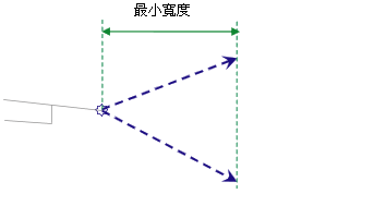

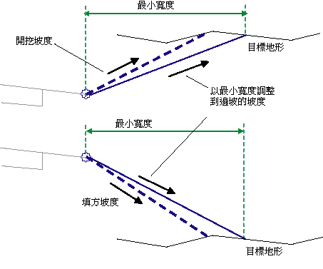

此次組合嘗試計算挖方情況的邊坡點。如果找到邊坡點,則將邊坡連接的寬度與「最小寬度」值進行比較。如果邊坡點位於「最小寬度」內,則會將邊坡點移至目標地形上的最小寬度點處。如果未找到任何挖方邊坡點,則會為填方條件重複此過程。
如果在廊道塑型期間為「最小寬度」指定了偏移水平定線名稱,「最小寬度」值將變更以與定線的偏移相符。
如其他邊坡次組合一樣,此次組合還可以讓您加入有襯套的材料。您可以指定三個坡度範圍。如果連接的坡度不超過指定的坡度值,則套用材料類型 1。如果連接的坡度介於坡度 1 和坡度 2 之間,則套用材料類型 2。同樣,如果連接的坡度介於坡度 2 和坡度 3 的值之間,則套用材料 3。如果連接坡度較坡度限制 3 平坦,則不套用任何材料。
如果將有襯套的材料加入至次組合中,則會以指定厚度將平行連接加入至邊坡連接中。將互垂於連接測量此厚度參數 (例如,材料 1 厚度)。以 Datum 對底部水平連接進行編碼;以 Top 對邊坡連接進行編碼。透過材料名稱對由這些材料圍成的造型進行編碼。
在 Civil 3D 2010 和舊版中,均垂直測量「材料厚度」參數。在 Civil 3D 2011 和更高版中,將互垂於連接測量此參數。因此,如果在 Civil 3D 2011 或更高版中開啟包含這些在 Civil 3D 2010 或舊版中所建立次組合的圖面,然後重新建置廊道,則會變更此參數以反映新行為。並且還將更新使用此次組合的所有體積報告以反映新行為。
在配置模式中,此次組合同時以虛線顯示開挖坡度和填方坡度,向外延伸「最小寬度」的距離。邊坡連接終止於向外指向的箭頭。
