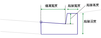

基本路緣和邊溝
此次組合可在道路的內側或外側邊緣處建立簡單路緣和邊溝結構。

指定要將次組合放置在哪一側
左/右
插入點
指定路緣和邊溝的插入點位於「邊溝邊緣」還是「路緣背面」
布林
邊溝邊緣
邊溝寬度
從邊溝凸緣到流線的寬度
正數
0.45 m
1.5 ft
邊溝百分比坡度
邊溝的百分比坡度
數字
-6%
路緣高度
從流線到路緣頂部的高度
正數
0.225 m
0.75 ft
路緣寬度
路緣頂部的寬度
正數
0.15 m
0.5 ft
路緣深度
路緣背面點處從路緣頂部到路緣底部的深度
正數
0.45 m
1.5 ft

該次組合可建置在 (a) 邊溝 (或邊緣) 的內側邊緣或 (b) 路緣背面具有貼附點的簡單路緣和邊溝的造型。為路緣面指定一個數值小的固定寬度,使其為非垂直面。
配置模式作業
在配置模式中,此次組合可依輸入參數值指定的那樣繪製路緣和邊溝造型。
