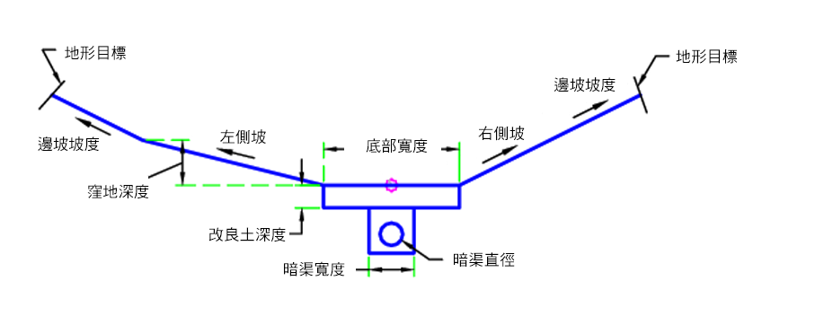

VegetatedSwale 次組合會建立植生窪地以處理雨水。
貼附點位於植生窪地的中央。
參數 |
描述 |
類型 |
預設 |
| 側 | 指定要將次組合放置在哪一側 | 左/右 | 右 |
| 底部寬度 | 窪地底部寬度 | 正數 | 3 |
| 包含改良土 | 包含窪地以下的改良土 | 是/否 | 是 |
| 邊坡坡度 | 邊坡坡度 | 正數 | 2 ( : 1 ) |
| 改良土深度 | 改良土的深度 | 正數 |
0.5 ft 0.15 m |
| 暗渠直徑 | 暗渠的直徑 | 正數 |
0.5 ft 0.15 m |
| 暗渠深度 | 暗渠的深度 | 正數 |
1 ft 0.30 m |
| 暗渠寬度 | 暗渠的寬度 | 正數 |
1 ft 0.30 m |
| 包含暗渠 | 包含暗渠 | 是/否 | 是 |
| 窪地深度 | 窪地的深度 | 正數 |
1 ft 0.30 m |
| 左側坡度 | 左側坡度 | 正數 | 4 ( : 1 ) |
| 右側坡度 | 右側坡度 | 正數 | 2 ( : 1 ) |
本部分列示了此次組合中可以被對映至一個或多個目標物件的參數。若要取得更多資訊,請參閱〈指定廊道目標的步驟〉。
參數 |
描述 |
狀態 |
| 地形目標 | 邊坡地形的名稱。以下物件類型可以用作指定地形的目標:地形。 | 可選 |
無。
無。
從貼附點處開始,使用輸入參數來建置窪地。如果已設定地形目標,則會找到邊坡地形 (僅適用於挖方情況)。如果將包含暗渠設為「是」,則會建置暗渠。
在配置模式中,建置植生窪地。
