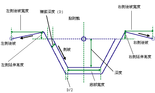

此次組合可建立具有可選襯套和後坡連接的明渠。
貼附點位於底部寬度中點的上方,高度等於「深度」參數。
注意事項:除非另有說明,否則所有標註均以公尺或英呎為單位。除非指明是帶有「%」符號的百分比坡度,否則所有坡度均為水平寬度比垂直高度格式 (例如,4 : 1)。

此次組合可使用輸入參數建置明渠造型。貼附點通常位於關聯的定線和縱斷面處基準線的起點。然後將使用指定寬度繪製渠道的底部連接。使用「側坡」參數,可以在任一側繪製渠道側邊。
對於渠道襯套深度,如果為「襯套深度」參數指定非零正值,則會在渠道周圍繪製材料襯套。將互垂於側坡測量襯套深度,如上圖所示。如果為「襯套深度」指定零值,則不會插入任何連接。
同樣,如果為左側或右側延伸和後坡寬度指定零值,則會省略或不會繪製那些連接。可透過目標參數縱斷面關聯控制延伸高度。同樣,可以將後坡端點的高度指定給縱斷面。若要將外側後坡點強行設定為渠道頂部高程,請將該點與貼附有此組合的渠道之完工整地地形縱斷面進行關聯。
如果省略「後坡寬度」,則「右側已標記的點」將位於渠道高度延伸的外側點上。如果也省略渠道高度延伸連接,則已標記的點將位於渠道頂部的最外側點上。
在 Civil 3D 2010 和舊版中,均垂直測量「襯套深度」參數。在 Civil 3D 2011 和更高版中,將互垂於側坡測量此參數。因此,如果在 Civil 3D 2011 或更高版中開啟包含這些在 Civil 3D 2010 或舊版中所建立次組合的圖面,然後重新建置廊道,則會變更此參數以反映新行為。並且還將更新使用此次組合的所有體積報告以反映新行為。
在配置模式中,此次組合將依使用輸入參數所定義的那樣從貼附點開始進行繪製。
